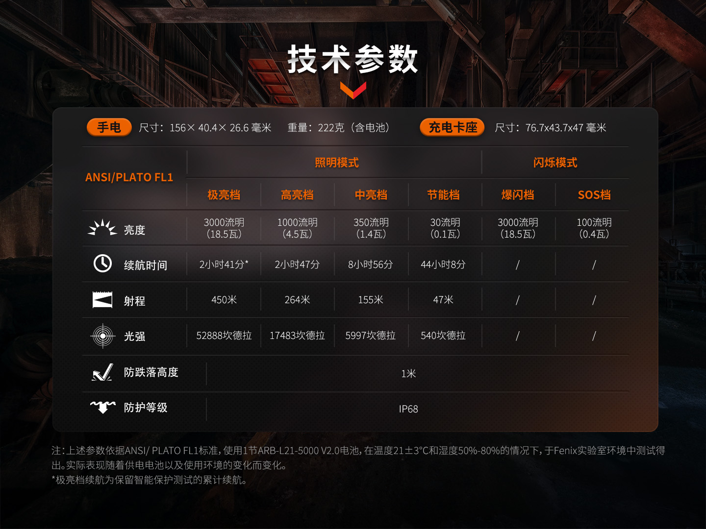

商品規格:
產品大小 156(筒長)× 40.4(筒頭直徑)x 26.6(筒身直徑)mm
座充尺寸 76.7(長)x 43.7(寬)x 47(高)mm
產品重量 222克(含電池)
適用電池 標配1節5000mAh鋰電池
注:上述參數依據ANSI/ PLATO FL1標準,使用1節ARB-L21-5000 V2.0電池,在溫度21±3℃和濕度50%-80%的情況下,於Fenix實驗室環境中測試得出。實際表現隨著供電電池以及使用環境的變化而變化。
