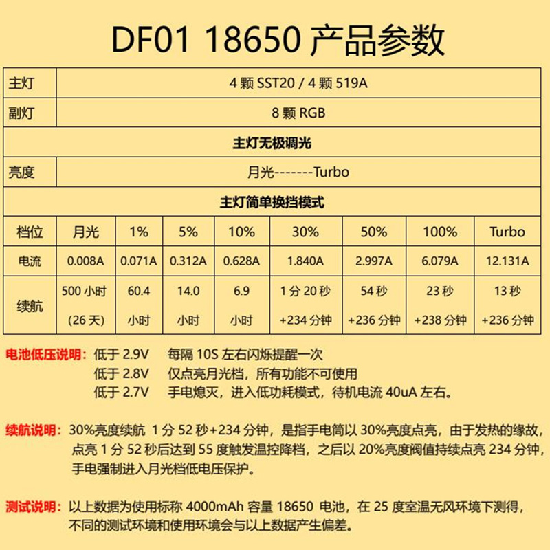

●燈珠型號:4*519A
●輸出:4000流明(最高)
●電池型號:1*18650鋰電池
●反射鏡:4*荷蘭進口LED凸面鏡。

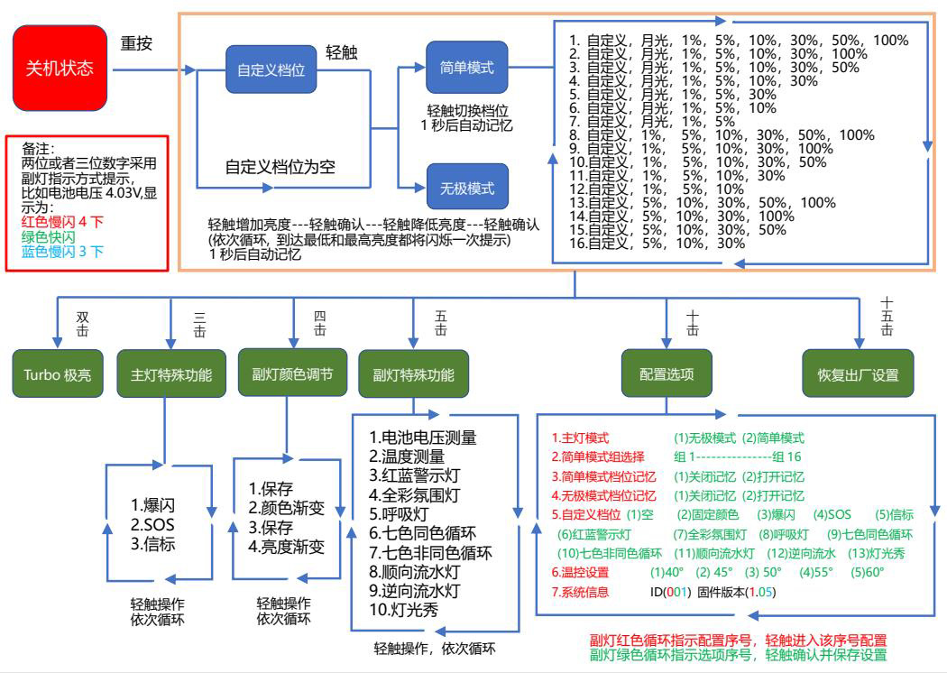

●低電壓提示/反極性保護/模式記憶:是
●輔助燈:輔助燈:預設為七色流輔助燈,輔助燈9種模式,主燈有16種模式。所有人都可以選擇記住其中任何一個。
●開關方式:尾部機械斷電反向開關(按:開/關手電筒筒筒,半按:開關檔位和功能)
●調光模式:5種不同亮度---無級調光模式-10種不同檔位不同連擊(可玩性高,詳見操作手冊)
