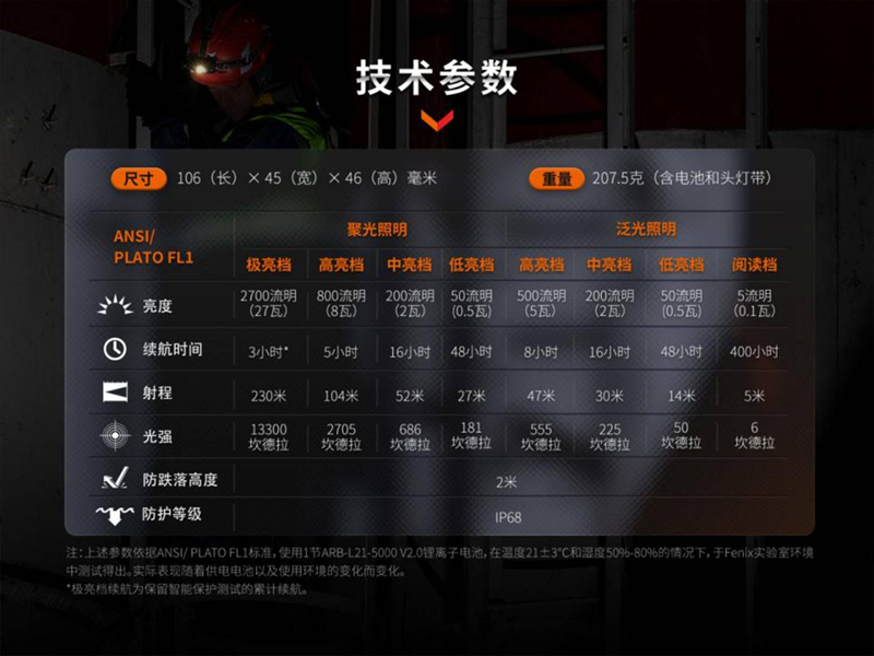

◎最高亮度2700流明,最遠射程230米
◎使用1顆Luminus SFT70 白光 LED,1顆Luminus SST20 CRI90中白光 LED,壽命50000小時
◎使用1節ARB-L21-5000 V2.0鋰離子電池
◎採用恒流電路設計,亮度恒定
◎Type-C充電介面,支援2A大電流充電
◎抱夾快速拆卸設計,支持頭燈卸下用作手電筒
◎超大按鍵開關,方便操控
◎採用A6061-T6鋁合金材質製造
◎表面進行了HAIII硬質陽極氧化抗磨處理
◎尺寸(±10%):106(長)× 45(寬)× 46(高)毫米
◎重量(±10%):207.5克(含電池和頭燈帶)
