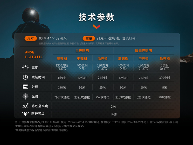

答:HM65R-DT使用的是Luminus SST40 白光、SST20 暖白光LED,壽命50000小時;Fenix暫不提供更換LED服務,同時也不建議使用者自主更換LED,會有影響產品性能以及造成產品損壞的風險。
三、HM65R-DT的色溫是多少?
答:冷白光色溫為6500K,暖白光色溫為3000K。
四、HM65R-DT工作電流及電壓是多少?
答:工作電壓為3.6V,工作電流為4.2A,額定功率為15W。
