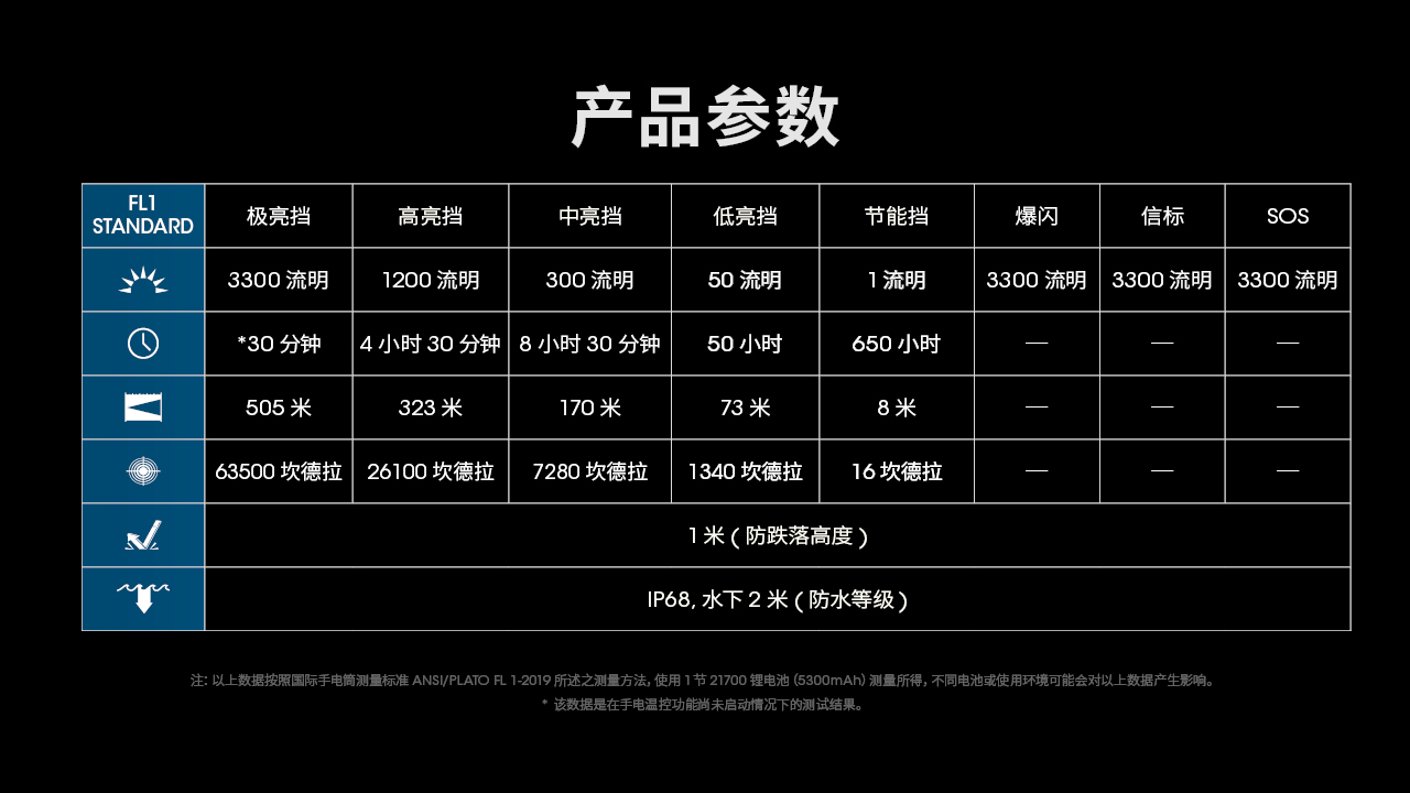

MH12 Pro
最大輸出 3300 流明
最大射程 505米
最大光強 63500 cd
續航時間 650 h 0 m / 27.08 d
LED NiteLab UHi 40 LED
光杯種類 光面杯
使用電池 1 × 21700
特殊模式 爆閃
色溫類型 白光
筒身長度 138.5 mm / 5.45 in
頭部直徑 26.8 mm / 1.06 in
產品重量 82 g / 2.89 oz
產品特點 可充電, 尾部倒立
應用場景 搜索, 戶外/露營, 應急

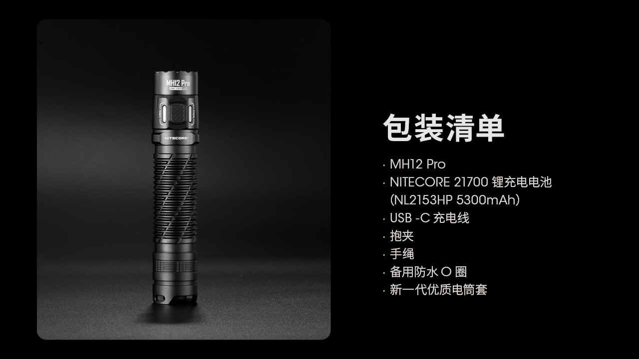

NITECORE奈特科爾MH12 Pro 3300流明遠射小直正式發佈,震撼首發NiteLab UHi 40 LED,圓形發光核心設計、超高光密度、40W功率,綜合性能全面領先同級別小直筒
NITECORE奈特科爾MH12 Pro 3300流明遠射小直正式發佈,震撼首發NiteLab UHi 40 LED,圓形發光核心設計、超高光密度、40W功率,綜合性能全面領先同級別小直筒。
小直之軀,中頭之魂。在NiteLab UHi 40 LED的強勢驅動下,MH12 Pro得以在小直的體積下做到了505米遠射與3300流明高亮輸出,突破物理體積限制,小、亮、遠三特性合一,射程與亮度比肩甚至超越更大尺寸的中頭手電筒(40mm),滿足日常應急、夜間搜索、戶外活動、工業檢查等場景所需。
圓圓相扣,重構光影。以往的方形LED與圓形光杯組合,光轉化損失率高,難以獲得清晰的圓形光斑,UHi 40圓形LED天生就是圓形光杯的好搭檔,與圓形光杯光學系統圓圓相扣,不僅光轉化效率高,更擁有清晰明亮的圓月照明光效,利於在夜間快速精准地識別目標。
質感之作,觀感手感雙提升。MH12 Pro採用全新的外觀設計,同時提升觀感與握持手感,筒身採用CNC精密加工防滑紋,1mm超深紋路,手汗、濕手、戴手套時均能穩定握持。日常更可盤于手中,解壓、解悶新潮流。同時,筒身前端分別新設有4顆擋位指示燈與4顆電量指示燈,更直觀地查看手電筒狀態,筒尾為多用途U型結構,有效防誤觸,可倒立放置、穿繩攜帶或倒立點亮使用。
容量新高峰,標配新一代高性能21700鋰電池。MH12 Pro標配一顆奈特科爾NL2153HP鋰電池,21700規格、20A高放電電流、5300mAh大容量,節能擋下的續航時間可達650小時,室內或戶外可通過USB-C介面便捷補電。
其他方面,MH12 Pro設有光感避障感測器,當手電筒前端出現近距離的遮擋物時自動降低亮度,使用時擁有日常模式與戰術模式可選,高效率非PWM恒流電路輸出,支援IP68防塵防水(水下2米)與1米防跌落能力。

產品特性
◆採用UHi40 LED,最高 3300流明亮度輸出
◆最大光強63500 坎德拉,最遠射程505米
◆採用晶亮電鍍技術結合PDOT數精優化術的光學系統
◆使用21700大容量電池供電最長續航時間650小時
◆設有日常模式和戰術模式可選
◆尾部術開關與側按鍵結合,可控制5種亮度和3種特殊功能
◆隨機變頻爆閃特殊功能,閃爍頻率隨機變化,有效增強瞬間眩暈效果
◆側按鍵處設有LED電量示燈可提示電池剩餘電量
◆側按鍵處設有LED擋位元指示燈可提示手電筒當前擋位
◆自帶鋰電池充電電路(USB-C介面)
◆標配NITECORE21700鋰充電電池(NL2153HP5300mAh)
◆高效率恒流電路,亮度恒定
◆內置ATR控模(發明專利,專利號:Zl201510534543.6)
◆電池物理防反接保護功能
◆雙面鍍膜防刮光學鏡片
◆航太級鋁合金製造
◆耐磨軍規三級硬化表面處理
◆符合|IP68防水標準(水下2米)
◆1米防摔能力
