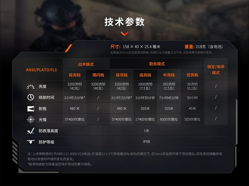

FENIX TK22R 3200流明 480米 戰術勤務手電筒 靈感撥盤 攻擊頭 智慧溫控
注:上述參數使用1節ARB-L21-5000 V2.0電池,在溫度21±3℃和濕度50%-80%的情況下,在Fenix實驗室環境下測試得出。實際表現隨著供電電池以及使用環境的變化而變化。
*極亮檔續航為保留溫控保護測試的累計續航。
