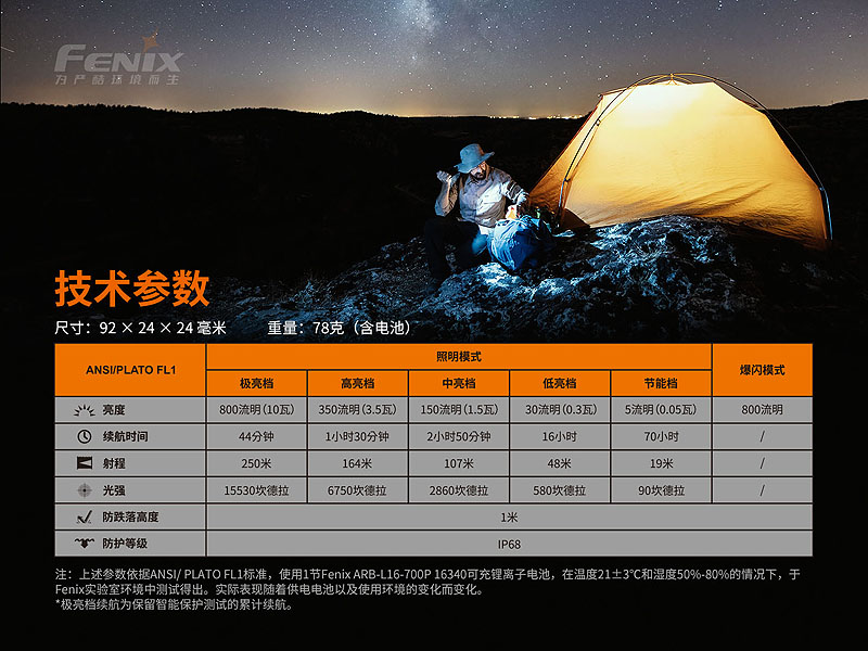

注:上述參數依據ANSI/ PLATO FL1標準,使用1節Fenix ARB-L16-700P 16340可充鋰離子電池,
在溫度21±3℃和濕度50%-80%的情況下,於Fenix實驗室環境中測試得出。
實際表現隨著供電電池以及使用環境的變化而變化。*極亮檔/高亮檔續航為保留智能保護測試的累計續航。

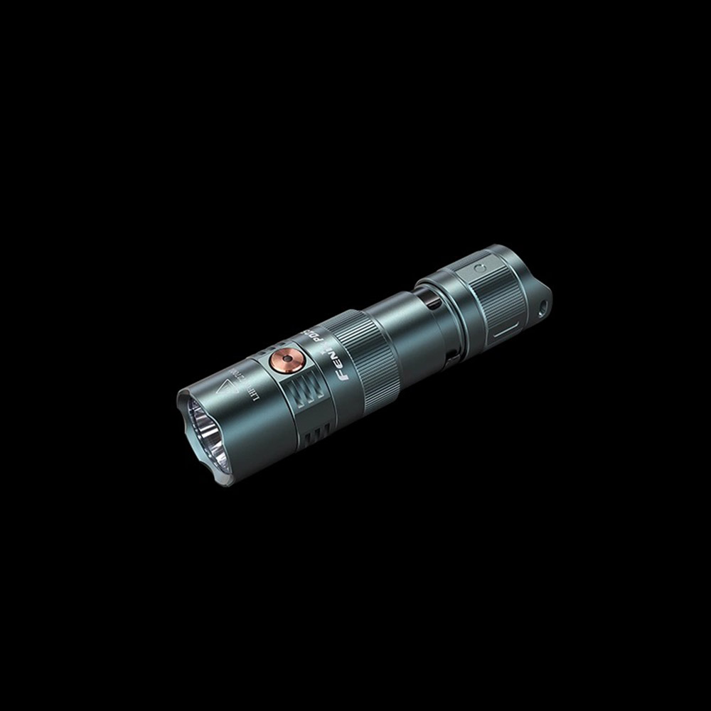

◎最高亮度達800流明,最遠射程250米。
◎使用Luminus SST20 LED,壽命50000小時。
◎使用1節16340可充鋰離子電池,相容1節CR123A 鋰電池。
◎使用雙面增透膜鋼化玻璃鏡片,照明清晰。
◎USB Type-C充電介面。
◎電量顯示功能,可隨時查看剩餘電量情況。
◎尾部戰術開關,一觸即亮,頸部電子開關,一鍵調光換檔。
◎防滾、防滑的筒身設計,配置雙向抱夾。
◎防反接設計,防止電池裝反對電路造成危害。
◎採用A6061-T6鋁材製造,表面進行了HAIII硬質陽極氧化抗磨處理。
◎尺寸(±10%):92(筒長) × 24(筒頭直徑) × 24(筒身直徑) 毫米。
◎重量(±10%):78克(含電池)。
