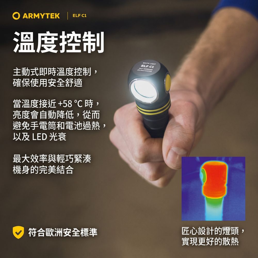

● 溫度控制防止超過58度C以上過熱,及電池電量不足的警告指示
