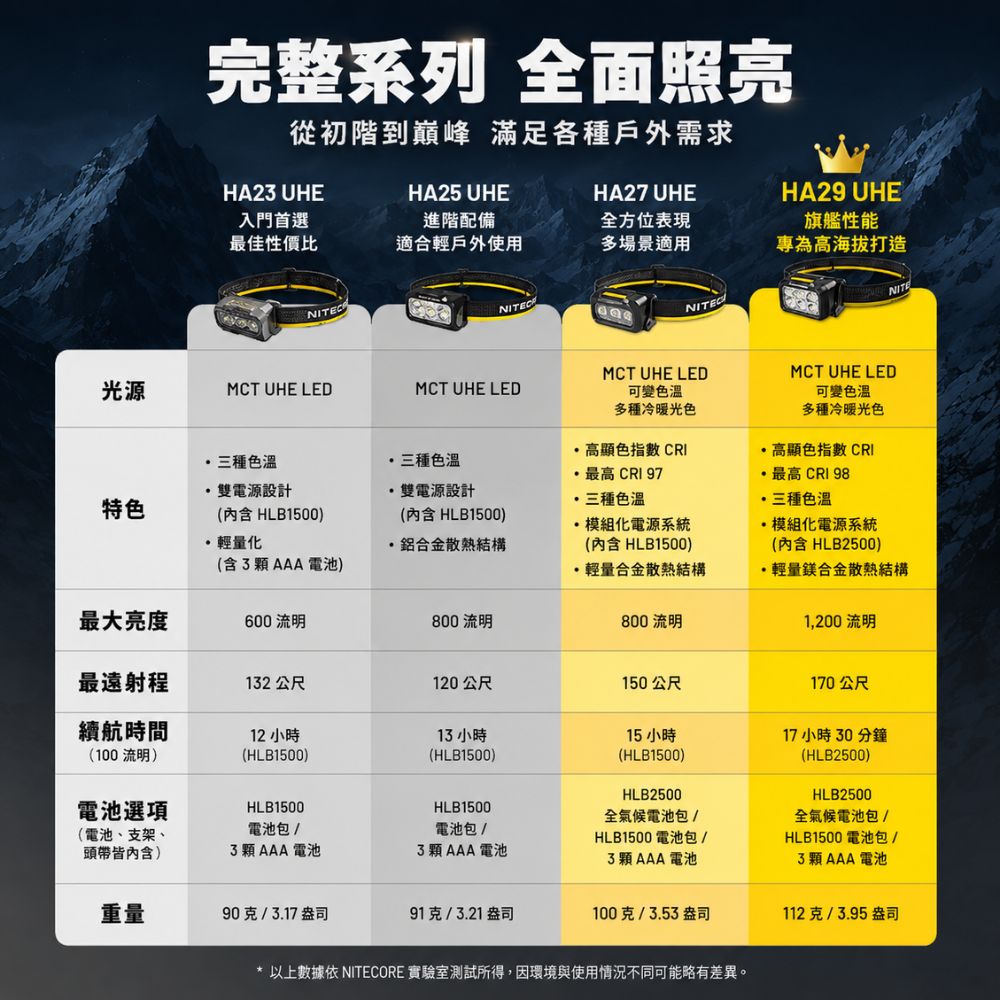

  • 最大輸出:1200 流明
  • 最大射程:170 公尺
  • 最大光強:7,263 cd
  • 最長續航時間:最高可達 122 小時
  • 防水防塵等級:IPX8 (全天候適用)

  • 最高輸出 1200流明,最大射程 170米。
  • 採用 6 顆雙核 MCT UHE LED,提供高照明效率。
  • 提供三種色溫:6500K冷白光、4500K中白光、3000K暖光,適應多變戶外氣候。
  • 配備紅光輔助照明,有效保護夜間視力與緊急安全提示。
  • 標配全新 HLB2500 全天候鋰電池包 2500mAh,支援 Type-C 直充。
  • 強悍耐候性:可於零下40度極限低溫及海拔10000米環境下正常運作。
  • 最長續航時間高達 122小時。
  • 可拆卸模組化電源系統,使用附帶電池盒可兼容 HLB1500 及 3顆AAA電池。
  • 一體化多面體光學透鏡系統,提供均勻柔和的光線。
  • 壓鑄鎂合金散熱系統,高效散熱。
  • IPX8 防塵防水等級,1米防摔能力。
  • 輕量化設計,重量僅 112克 包含電池與頭燈帶。
  • 具有雙按鈕設計,支援單手操作及電子鎖定功能防止誤觸。

光源配置 (Beam Color) • 3000K 暖光 (演色性 CRI 98)
• 4500K 中白光 (演色性 CRI 85)
• 6500K 冷白光 (演色性 CRI 73)
• 紅光附屬照明
相容電池 (Battery) 標配 1 x HLB2500 充電鋰電池 (亦相容 1 x HLB1500 或 3 x AAA 四號電池)
尺寸 (Dimensions) 71 mm x 43 mm x 38 mm (包含支架與 HLB2500 電池)
重量 (Weight) 112 g (包含 HLB2500 電池、支架與專屬頭燈帶)
極端環境適用 耐極寒低溫至 -40°C (-40°F),最高適用於海拔 10,000 公尺之環境
