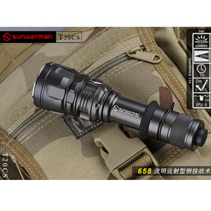

SUNWAYMAN T20CS  658流明遠射側按戰術手電

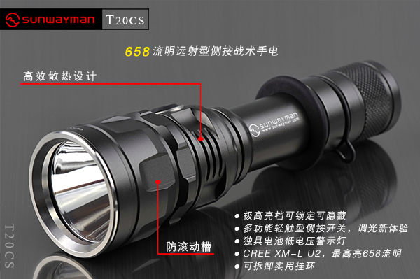

是一款專為軍警、搜索、打獵等對手電筒照有極高要求的專業人士設計的中型側按戰術手電筒。它獨特設計的電路及作業系統,能讓它在戰術應用點亮場景時,瞬間爆發極高亮光束,達到使目標眩暈的效果;而處於日常使用調節介面時,則極高亮處於隱藏狀態。配合全新工藝的SUNWAYMAN專用反光杯,聚光好,遠射強,中心光斑完美,泛光均勻而柔和。它最高亮可達658流明,照射278米。當使用尾按戰術點亮或者按下鎖定亮度時,默認是極高亮檔,便於戰術環境使用;當使用側按調光時,極高亮檔隱藏,亮度在高、中、低之間迴圈,便於日常照明和延長照明時間。
SUNWAYMAN T20CS帶來了全新設計的輕觸式側按開關,它一鍵即可實現超低電流待機(50微安左右)、高中低三檔調光、調出隱藏爆閃和SOS檔位等多種功能;並且在尾部開關不斷電的情況下,它還可以記憶上次側按關機時的亮度,因此,我們都親切的稱它為T20CS的“精靈魔術鍵”!
T20CS獨具智慧化電量顯示燈,密切監視電量,有效保護充電電池;電量低時,顯示燈紅燈亮起,提醒您電量低;電量低於安全值時,紅燈閃爍,提醒您立即關閉手電筒,並更換電池。
採用CREE XM-L U2 LED,最高亮可達到658流明,高效電路,續航接近兩個小時;同時兼顧中低端的實用照明設置,亮度和續航達到完美平衡。
T20CS配備方便、實用、易掛取的金屬掛環,可以方便的與手繩連接,也可以方便的在各類掛扣上裝卸。

採用航太級鋁合金製造,頭部不銹鋼壓環;
軍規三級硬質氧化 IPX-8級防水
增韌超清晰鋼化玻璃鏡片,防刮耐磨
