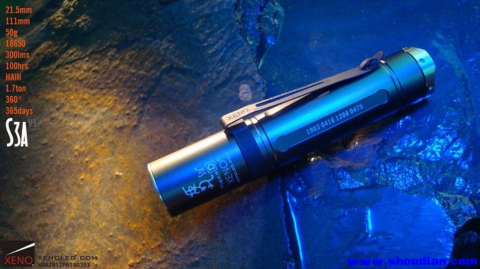

2012 搶先推出 XENO S3A V1 EDC 之王 三種色溫可選
使用單節18650鋰電池或2節CR123A一次性鋰電池
燈頭直徑 2.15cm x 長 11cm, 重 50g  真正的EDC之王
2012 搶先推出 XENO S3A V1 EDC 之王 三種色溫可選 (另可加購柔光棒 150元)
A/.XENO S3A--極限18650小直筒  燈頭直徑 2.15cm x 長 11cm, 重 50g  真正的EDC之王
B/.XENO BCS-可靠的抱夾,XENO歷時一年研發終成.
C/.XENO HDD-6檔(3+3) 線性LED驅動電路,帶隱藏功能閃爍模式
D/.XENO STT3-XENO獨有小直用不銹鋼尾塞:帶人性化按壓豁口,
支持倒立,小型攻擊末端
E/.發光體,電池,輸出:
美國CREE XM-L  LED
最大光通量輸出:OTF300流明;最長點亮時間:100小時
三色溫可選:冷白,自然白,暖白
