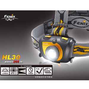

Fenix HL30 雙光源頭燈
Fenix HL30 是一款高亮度的雙光源頭燈
採用 2 節易於獲取的 AA 電池
Fenix HL30 是一款高亮度的雙光源頭燈。 4 個不同的亮度檔位,足以適應各種地形的照明需求;
再加上專門用於夜視的紅光模式及求救模式,都可以靠雙開關方便快速地切換
HL30 採用 2 節易於獲取的 AA 電池,能夠提供最高達到 200 流明的亮度,
最遠達到 40 米 的射程及最長達到 140 小時的續航時間;再加上 IPX-6 級別的防水能力
和便於攜帶的一體化設計,使得你能真正在各種環境下解放雙手,安心享受戶外運動的樂趣。

規格說明:
採用 Cree XP-G R5 LED , Nichia 5mm 紅光 LED ,壽命 50000 小時
使用 2 節 1.5V AA (鎳氫,鹼性)電池
70 毫米 (長) × 55.7 毫米 (寬) × 37.8 毫米 (高)
淨重 86.6 克 ( 不含電池、頭燈帶組件 )
恒流電路,亮度恒定
雙按鈕開關控制,操作方便快捷
防反接設計,防止電池裝反對電路造成傷害
採用 優質塑膠及鋁合金製造
