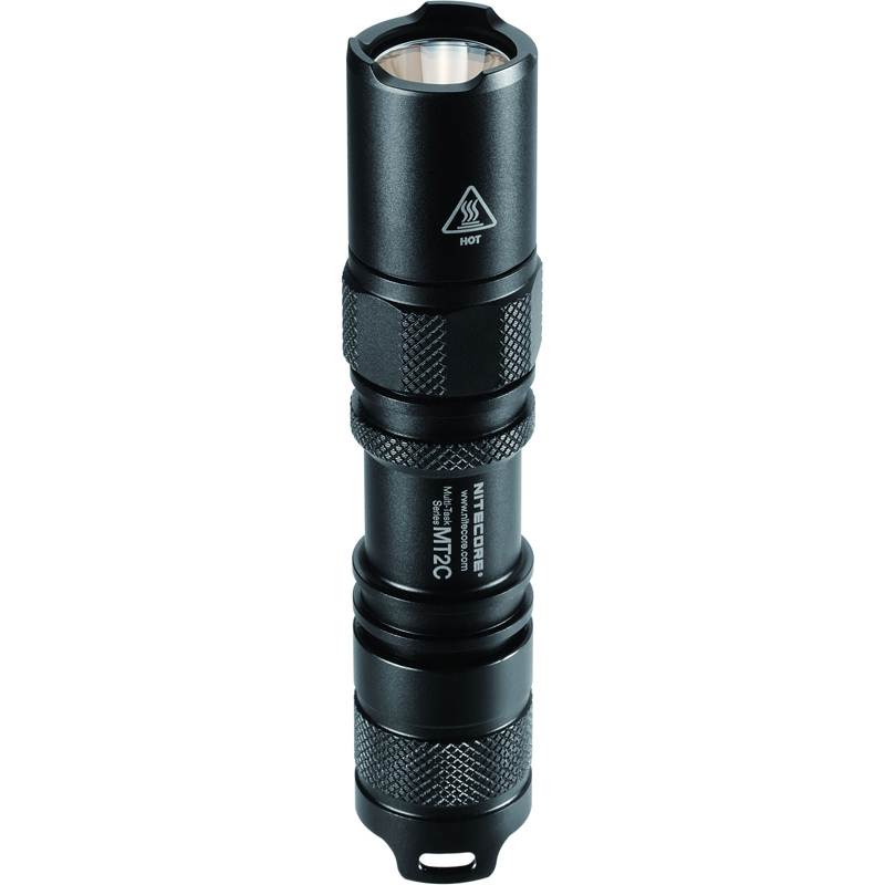

                                        Nitecore MT2C
Nitecore MT2C
平價戰術EDC
使用兩顆CR123A/一顆18650
Nitecore MT2C
‧採用CREE XP-G (R5級) LED
‧最高360流明亮度輸出
‧採用高效率恒流電路
‧高效率電路,最長75小時續航時間
‧具備可快速切換的兩種使用模式,靈活適用於各種使用環境
‧自訂模式可自行設定各種亮度和功能
‧智慧型檔位記憶功能
‧防滾動設計
‧電池反接保護功能
‧寬電壓驅動電路,相容可充及不可充電鋰電池
‧配備可雙向安裝的不銹鋼鍍鈦抱夾
‧精密金屬反光杯
‧雙面鍍膜防刮光學鏡片
‧航太級鋁合金製造
‧軍規三級硬化表面處理
‧特製方形防滑滾紋讓用戶握持更好
‧符合IPX-8級防水標準(水下2米內)
長度 125mm頭部直徑 25.4mm尾部直徑 25.4mm重量76克(不含電池)
配件
手繩,備用防水O圈
請將電池按照正極朝燈頭方向放入,反裝電池電筒將不能工作。
長時間開啟/關閉電筒
開啟電筒:按下按鈕開關,直到有“嗒”的一聲後鬆手,電筒開啟。
關閉電筒:再次按下按鈕開關,直到有“嗒”的一聲後鬆手,電筒關閉。
模式切換
Nitecore MT2C擁有極亮和自訂兩種模式,通過扭緊/扭松燈頭,電筒可以
快速地在這兩種模式內切換,靈活適用於各種使用環境。
當扭緊燈頭時,手電筒為極亮模式;當扭松燈頭時,電筒進入自訂模式。
在自訂模式下,使用者可以自行設定亮度和功能。
極亮模式
扭緊電筒燈頭時,MT2C將進入極亮模式。此時電筒將輸出最高亮度。在此模
式下,MT2C可以實現點亮功能——輕按尾部開關,電筒會開啟,松手電筒立
即熄滅。使用點亮功能,可以實現發送閃光信號或者進行戰術應用等。
注:在極亮狀態下,電筒會在開啟極亮檔3分鐘後自動降低亮度輸出以防止過
熱,並有效地保障電池的使用壽命。
自訂模式
稍微扭松電筒燈頭,MT2C將進入自訂模式。自訂模式中,使用者可通過多
次快速關-開手電筒進行選擇亮度及功能。在手電筒開啟的狀態下,在一秒內
關閉並重新開啟手電筒,手電筒將按照“高亮-中亮-低亮-SOS求救信號-暴
閃”進行迴圈變化。MT2C將能自動記憶已選定的檔位,下一次開啟手電筒時會
自動進入已選定的檔位。
使用小提示:把MT2C變成您最適合您自己的Muilt-Task手電筒
您可以簡單地把MT2C視作為一款具有2檔亮度(功能),並可通過擰緊/擰松頭
部進行快速轉換的手電筒。您可以把您經常使用的亮度或者功能設置並保存
在自訂模式裡,讓MT2C變成一把最適合您自己使用習慣的手電筒。例如,
如果您是於家用,您可以把自訂檔設置成低亮,當您需要較低的亮度時,
只需要輕輕扭動頭部,它就會馬上轉成低亮輸出。如果您是一位執法人員,
您可以把自訂檔位設置成暴閃,這樣當您以後需要使用暴閃時,只需要輕
輕扭松頭部,MT2C將馬上開啟暴閃。
保養電筒
請每半年使用軟布清潔電筒的螺牙,並使用矽潤滑油潤滑螺牙。
