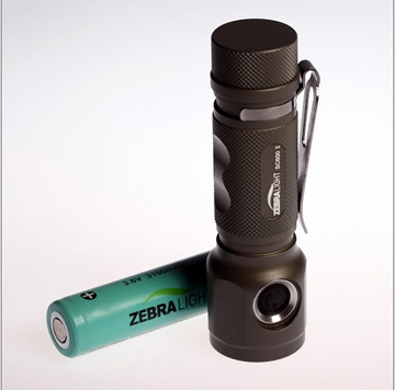

(停產) 2014 L2版已到貨 Zebralight SC600w Mk II L2 18650 XM-L2 自然白手電筒
電子高可靠輕觸開關 智能操控界面,可快速選擇設置各檔亮度 特有的散熱設計 |

產品特點
-電子高可靠輕觸開關
-智能操控界面,可快速選擇設置各檔亮度
-採用航空級優質實心鋁棒,經過數控車床和四軸加工中心精密切削而成。
-特有的散熱設計:頭燈筒身由鋁棒兩端掏空成型,LED鋁基板直接緊固,形成筒身散熱器,其散熱效果遠遠
超出傳統的鋁基板到電路倉、螺紋、氧化層、燈頭和筒身的多層多段設計。
-高強度自然色Ⅲ級硬質氧化
-優質光學玻璃,雙面增透膜
-橘皮反光杯
-電池反接保護
-口袋夾
-掛繩環
-IPX7防水等級(2米,30分鐘)
