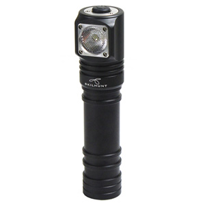

SKILHUNT思凱特 H01是一款使用18650電池的多用途工作燈,可以作為手電,也可以作為台燈,更可以作為頭燈。
采用美國CREE最新高能效XM-L2 LED,亮度高達820流明。
采用蜂窩式透鏡光學系統,大泛光光斑,均勻完美。
兼備4種亮度檔位和暴閃模式,通過頭部方便快捷的開關一鍵控制,很好地兼顧了需要不同亮度和續航時間的應用場合。
H01采用恒流寬電壓設計,既可以使用超高能量的18650可充電電池(超強能量,超長續航),也可以使用一次性3.0V CR123A或者可充電3.6V RCR123A電池(一次性CR123A 電池具有非常優異的耐寒性能)。
精巧的結構設計,優秀的照明性能,H01是一款上佳的照明工具,隨身攜帶的極致選擇。
特征說明:
1.最新一代美國CREE XM-L2 LED,能效高,壽命長達50000小時
2.采用高效蜂窩式光學透鏡,光斑均勻柔和。
3.采用優質鋁合金材料精密機加工而成,表面經過硬質氧化處理,電筒結實耐用。
4.頭部采用一體式電路倉,輔以多層加強散熱片,保證電筒優秀的散熱性能。
5.頭部按鈕調光設計,操作更方便,人性化。
6.電筒具有四檔亮度及閃爍模式,可以滿足不同的使用環境。
7.電路采用恒流寬電壓設計,可以兼容多種電池,且具有優異的恒流輸出效果,在任意檔位無頻閃。
8.電路具有自動記憶功能,可以記憶關機之前的亮度模式
9.具有防反接保護功能,可防止因電池裝反造成的電路損壞以免造成損失。
10.尾部平坦,可以倒立在桌面上,提供優秀的居家照明應用。
11.電路具有低電壓提示功能,電壓過低時會主動閃爍警示,提示用戶及時更換電池。
