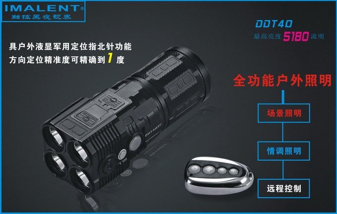

IMALENT DDT40 XM-L2液晶觸摸4*18650強光LED手電筒
2014年12月24日,當大家都在興奮的享受平安夜的節日歡樂,艾美能特(IMALENT )的傑出工程師們也不負眾望,推出了目前世界上功能最強大,最先進,最獨特的一把手電---- DDT40,把手電行業再次推上了一個新的台階,引發了新一輪的手電革命!
一把DDT40 = 一把探照燈+兩把露營燈+一個溫度計+一個濕度計+一個**指北針(精確到1度,目前只有蘋果手機內有)+遙控(趟在沙發做個懶人也能開關電筒,不用擔心房間電燈的開關離得遠,直接讓它退休吧)+智能控制(進口OLED顯示屏數碼顯示器,實時流明值,電壓和電量顯示,一鍵爆閃,SOS,信標,無極調光),只有你想不到的,沒有我們做不到的!
IMALENT 雙瞳鯊系列 DDT40 是一款兼顧聚泛光的超高亮度多功能液晶屏觸控調光手電。兩種燈頭分別針對搜索、行進和紮營三種典型的戶外應用,設計了二種不同的光照效果;精心設計的智能觸摸操控界面,既可以獨立控制每個燈頭的亮度檔位,也能同時打開或關閉,更有極亮按鈕可以在任何時候一指輕觸便可實現。行進遠射燈頭最高可達到4980流明的亮度,適用所有場合,再加上爆閃和求救模式,不但能很好的適應各種複雜多變的戶外環境,更能有效的節約能源,達到最長超過一周的續航時間。
同時,精密緊緻的設計,最大程度的縮減了DDT40體積和重量,再加上智能溫控、低壓預警、低電保護等眾多智能化的設計,把優秀的性能和使用感受完美地結合在一起,使之成為戶外使用神器。
DDT40主要功能特點:
1.使用4顆CREE XM-L2 U3 LED和兩顆XP-L LED
,總亮度高達4980流明(3800+1180),夠亮,夠遠!
2.使用四節18650電池,不再使用電池架,一體筒身,更方便,更簡單,續航時間沒得說!最低亮度,長達1000小時
3.緊急情況下,一節電池也可以使用,不過只能應急用,不建議長期使用
4.進口OLED顯示屏,可以清晰顯示電筒的亮度,電池當前電壓和電量,電筒的溫度和濕度(電筒關閉狀態打開即顯示的是周圍環境的溫度和濕度),**指北針精確到1度(據說日前只有蘋果手機有),只需要按屏幕右側那個小按鍵,來瀏覽這些信息。
5. 10米內可以遙控操作手電筒,電源鍵開關機,MODE鍵聚泛光切換,爆閃,信標和SOS,讓您當一回貴族,真正悠閒,讓您比別人總是快一步,離成功更近一點!
6.第一款兩邊都有泛光的電筒,360度發光,讓您的周圍更多一點光明
7.標準相機孔位,可以固定在三腳架上,配上遙控,操作更便捷。
8.一鍵爆閃,只需要按住屏幕左側小按鈕0.5秒以上,變會出現爆閃,鬆手再按0.5每次依次出現信標和SOS。防身好幫手!
