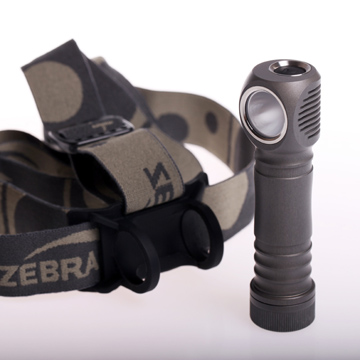

zebralight H600d High CRI 高顯色性頭燈 美國經典品牌 頭燈 全泛光
參數和特色
● LED:Cree XM-L2 (CRI:83-85 ,色溫:5000K)
●亮度和持續時間
■高檔1:900流明(PID,約2小時)高檔2:577流明(PID,約2.5小時)/ 263流明(3.9小時)/ 121流明(11小時)
■中檔1:64流明(30小時)中檔2:27流明(66小時)/ 9流明(172小時)
■低檔1:2.7流明(16天)低檔2:0.37流明(2.5月)/ 0.05流明(4.6月)/ 0.01流明(5.5月)
■信標快閃模式:低檔亮度0.2Hz信標/高檔亮度0.2Hz信標/高檔1亮度4Hz快閃/高檔1亮度19Hz快閃
所測亮度均為經過反光杯透過玻璃後的OTF(實際)輸出值,並按ANSI的要求在半分鐘後採樣。最高兩個檔位的亮度和持續時間因PID的作用,會隨環境溫度和通風情況而大幅變化。
●工作電壓範圍:2.7V - 6.0V。
●電池:一節18650(最多69毫米長)的3.6/4.35伏鋰電子充電電池。包裝內不含電池。
●待機狀態電流:可忽略(有待機電流,但遠小於電池自放電電流)。
●光斑類型
■泛光光斑角度80度
■中心光斑角度12度
●尺寸
■直徑:24.2毫米
■長度:97.8毫米
●重量:39克(不含電池)
●特色
■ PID溫控輸出(1126流明和580流明)
■電池容量指示器(LED閃爍1-4次,快按4次開啟此功能)
■電池容量不足時,自動從高檔降到中檔,從中檔降到低檔
■內置18650放電保護(切斷電壓2.7伏)
■側按高可靠輕觸開關
■智能操控界面,可快速選擇設置各檔亮度和信標快閃
■採用航空級優質實心鋁棒,經過數控車床和四軸加工中心精密切削而成。
■特有的散熱設計:手電筒身由鋁棒兩端掏空成型,LED電路板直接緊固,形成筒身散熱器,其散熱效果遠遠超出傳統的電路板到電路倉、螺紋、氧化層、燈頭和筒身的多層多段設計。
■高強度自然色Ⅲ級硬質氧化
■優質光學玻璃
■橘皮反光杯
■略松尾蓋可斷電
■ IPX7防水等級(2米30分鐘)
4個檔位的基本操作
●短按1下->高亮;短按2下->中亮;短按3下->信標快閃模式;短按->關。
●長按(超過約0.6秒)->低-中-高循環,鬆開即設定。
額外3個子檔的操作及配置
●點亮後雙擊,可在兩個高檔、兩個中檔或兩個低檔之間切換。切換選擇有記憶。
●第二子檔的配置:每個ZebraLight手電或頭燈出廠時都有6個默認的檔位設置,用戶若欲修改第二子檔位的默認設置,可做如下操作:在基本檔位上雙擊6次,進入配置模式。從第7次開始會在不同亮度或閃爍間循環,在選定檔位上短按,退出配置模式並記憶。
配件
●帶黑矽膠支架的頭帶一根
● O型密封圈兩個
