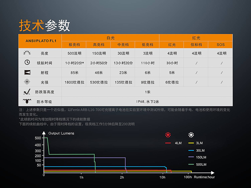

LD15R是一款便捷小巧的直角手電,擁有白光、紅光雙色光源,最高亮度500流明,最遠射程85米。支持Micro USB充電和電量指示,功能全面;雙向報夾及磁吸尾按設計,使用便捷;兼容16340鋰離子電池和耐寒的CR123A電池,無縫對接日用、外出使用場景;加上4檔照明檔位和3檔紅光檔位的設置,LD15R定會成?您工作檢修、戶外活動以及日常?帶的好幫手。
注:上述參數只是一個近似值,以Fenix ARB-L16-700可充鋰離子電池在實驗室環境中測試所得,可能會隨著手電筒、電池和使用環境的變化而發生變化。
*此續航時間為增加限時降檔情況下的續航資料
