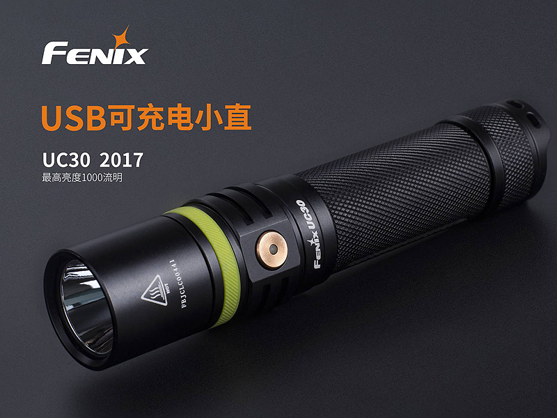

UC30是一款精緻、小巧並且具有高性能的Micro USB充電手電。採用CREE XP-L HI V3 LED,最高亮度1000流明,最大射程253米。使用1節18650可充鋰離子電池,兼容2節CR123A鋰電池(不可充電)。
UC30是一款精緻、小巧並且具有高性能的Micro USB充電手電。採用CREE XP-L HI V3 LED,最高亮度1000流明,最大射程253米。使用1節18650可充鋰離子電池,兼容2節CR123A鋰電池(不可充電)。頸部不銹鋼按鍵,一鍵控制5個亮度檔位和爆閃模式。具有電量顯示功能,並擁有IP68級防塵、防水能力,是戶外運動愛好者和家庭備用照明的上佳選擇。
**USB防水帽處於閉合狀態時,UC30才具備防水能力。
