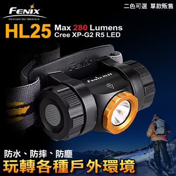

Fenix HL25三防頭燈 防水/防摔/防塵 280流明
$1,290
1. IPX68 防水防塵
2. 280流明,射程68米
3. 1.5米高處跌落也可正常使用
4. 全金屬機身,散熱效果更好
Fenix HL25是一款高性能一體式羽量級頭燈。
兼備3種亮度檔位元和極亮模式,都可以通過頭部側按開關一鍵控制,
方便快捷,很好地兼顧了需要不同亮度和續航時間的應用場合。
HL25最高亮度高達280流明,
最長續航時間可達120個小時,68米射程,防水等級為IPX-8,
使它成為一款性能卓越的頭燈。 HL25採用易於獲取的AAA電池,
加之小型化和輕量化的燈體設計,更加方便長時間佩戴使用及攜帶,
非常適合徒步、登山及露營等戶外活動。

產品尺寸
以下為原廠提供參考數據,非絕對)
品名:Fenix HL25三防頭燈
型號:#HL25
◎ 使用Cree XP-G2,R5 LED,壽命50000小時
◎ 使用3節AAA(鎳氫,鹼性)電池
◎ 66毫米(長)×45毫米(寬)×47毫米(高)
◎ 淨重90.3克 (不含電池)
◎ 恒流電路,亮度恒定
◎ 可60度調節頭燈角度
◎ 單開關控制,操作方便快捷
◎ 防反接設計,防止電池裝反對電路造成傷害
◎ 採用優質塑膠及鋁合金製造
◎ 鋁合金表面採用軍規三級硬質陽極氧化的抗磨處理
◎ 使用雙面增透膜鋼化玻璃鏡片
