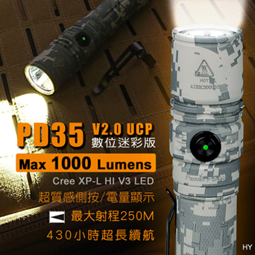

〈含電池〉FENIX PD35 V2.0 數位迷彩版  戰術手電筒 側按 1000流明
$2,750
◎使用Cree XP-L HI V3 LED,壽命50000小時
◎使用1節18650可充鋰離子電池或者2節3V CR123A 鋰電池
◎±10%:138毫米 (長) x 23毫米(筒身直徑) x25.4毫米(筒頭直徑)
◎±10%:淨重88克 (不含電池)
◎具備開機電量指示和低壓警示功能
◎恒流電路,亮度恒定
◎防反接設計,防止電池裝反對電路造成危害
◎防滾、防滑的筒身設計
◎尾部戰術開關,一觸即亮
◎頸部調光按鈕,一鍵調光換檔
◎高強度6061耐氧化鋁材製造
◎表面進行了HAIII硬質陽極氧化抗磨處理
◎使用雙面增透膜鋼化玻璃鏡片

Fenix PD35 V2.0 UCP數位迷彩版是一款具有偽裝功能的便攜式手電,採用了通用迷彩圖案表面處理,提升其在叢林、沙漠及城市地區的迷彩偽裝效果,同時延續了經典的功能設計。配備CREE XP-L HI V3 LED,輕鬆實現1000流明最高亮度和250米最遠射程;尺寸小巧,性能精悍;擁有五種亮度檔位和爆閃模式,並具備電量指示功能;戰術尾按與金屬側按,雙按鍵設計,操作快捷;同時兼容18650鋰離子電池和耐寒的CR123A電池,無縫對接不同應用場景,是您戰地照明、戶外照明的上佳選擇。
