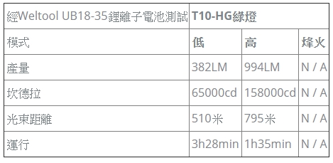

  • 輸出和運行時間:
經Weltool UB18-35鋰離子電池測試 T10-HG綠燈
模式 烽火
產量 382LM 994LM N / A
坎德拉 65000cd 158000cd N / A
光束距離 510米 795米 N / A
運行 3h28min 1h35min N / A

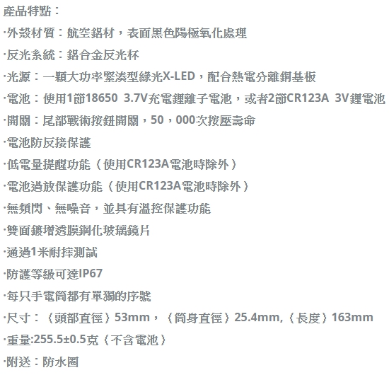

產品特點:
·外殼材質:航空鋁材,表面黑色陽極氧化處理
·反光系統:鋁合金反光杯
·光源:一顆大功率緊湊型綠光X-LED,配合熱電分離銅基板
·電池:使用1節18650  3.7V充電鋰離子電池,或者2節CR123A  3V鋰電池
·開關:尾部戰術按鈕開關,50,000次按壓壽命
·電池防反接保護
·低電量提醒功能(使用CR123A電池時除外)
·電池過放保護功能(使用CR123A電池時除外)
·無頻閃、無噪音,並具有溫控保護功能
·雙面鍍增透膜鋼化玻璃鏡片
·通過1米耐摔測試
·防護等級可達IP67
·每只手電筒都有單獨的序號
·尺寸:(頭部直徑)53mm,(筒身直徑)25.4mm,(長度)163mm
·重量:255.5±0.5克(不含電池)
·附送:防水圈
