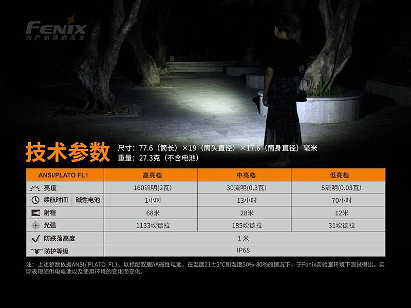

最高亮度160流明,最遠射程68米

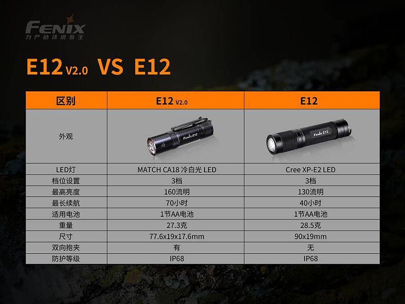

使用1顆MATCH CA18 冷白光 LED,壽命50000小時

雙向抱夾設計和尾部倒立功能,滿足多種場景需求
採用A6061-T6鋁合金材料製造,表面進行了HAIII硬質陽極氧化抗磨處理
尺寸(±10%):77.6(筒長) × 19(筒頭直徑) × 17.6(筒身直徑) 毫米
重量(±10%):27.3克(不含電池)

操作說明:
開機/關機:
完全按下尾部開關,打開 / 關閉手電。
檔位切換:
手電打開狀態,輕觸尾部開關,即可按低亮→中亮→高亮→循環的順序調節亮度和檔位。
智能記憶:
手電不會自動記憶工作檔位,每次打開都會以低亮檔位開始工作。
電池更換:
旋開筒尾裝入標稱電池,注意將電池的正極方向對準燈頭,旋緊筒尾即可進入待機工作狀態。
低壓警示
燈具檢測到電池電壓過低時,會逐步的自動降低當前工作檔位,直到降低到低亮度檔位為止;為保證用戶的正常使用,燈具不會主動關機,將以上述警示方式一直持續工作至電池電量徹底耗盡為止。
