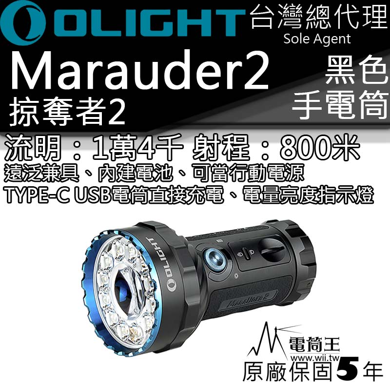

【停產】OLIGHT Marauder2 掠奪者2 14000流明 800米 調焦手電筒 高科技 TYPE-C充電 遠泛兼具 警消搜索 保固5年
Marauder 2是X7R Marauder的升級版本。頭部中央增加了一個大型LED,以實現800米的聚光燈光束,並在邊緣環繞了12個小型LED,以產生14,000流明的泛光燈光束。它在機身上有兩個開關。中間的撥動開關可快速選擇聚光燈或泛光燈,而上方的旋鈕則直觀地調整亮度水平。旋鈕開關周圍是指示燈,用於顯示亮度,電池電量和充電狀態。該手電筒具有熱傳感器,接近傳感器和散熱片,以確保在過熱和阻塞的情況下安全。它由內置的54Wh可充電電池組供電,具有更長的運行時間,並可作為移動電源為其他數字設備充電。其升級的USB-C充電端口可實現快速充電和反向充電,並由類似光圈葉片的端口蓋屏蔽。掠奪者2像野獸一樣強大,小巧到可以一隻手握住,對搜索者,營救者,護林員,獵人和戶外運動愛好者提供了極大的幫助。
光束距離:800米
最高流明:14,000流明
充電方式:USB-C充電線
兼容電池:定制三塊3.6V 5000mAh 21700可充電鋰電池(內置)
光強度(坎德拉):160,000
輕型:Floodlight和Spotlight
鏡片/反射鏡類型:光學透鏡(12個TIR透鏡和1個會聚透鏡)
模式操作:3D旋鈕開關和撥動開關
形狀/尺寸係數:大尺寸(除臭噴霧/可樂罐)
系列:掠奪者係列(頂級性能)
