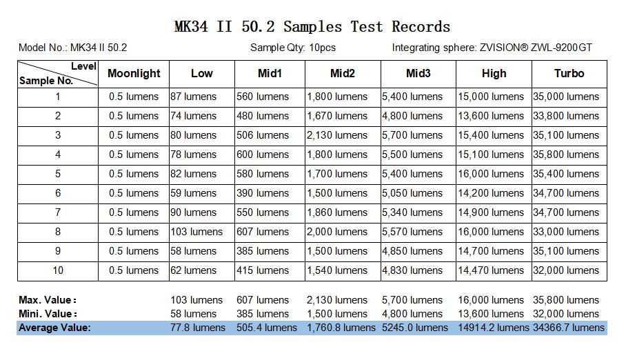

後續實測為34000流明!!

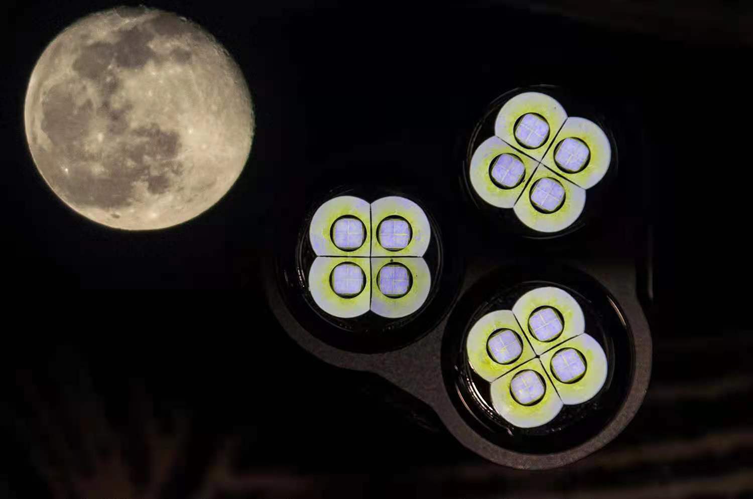

● 為大面積照明而優化設計的3套四合一微橘皮金屬反光杯,發出光線更均勻柔和
