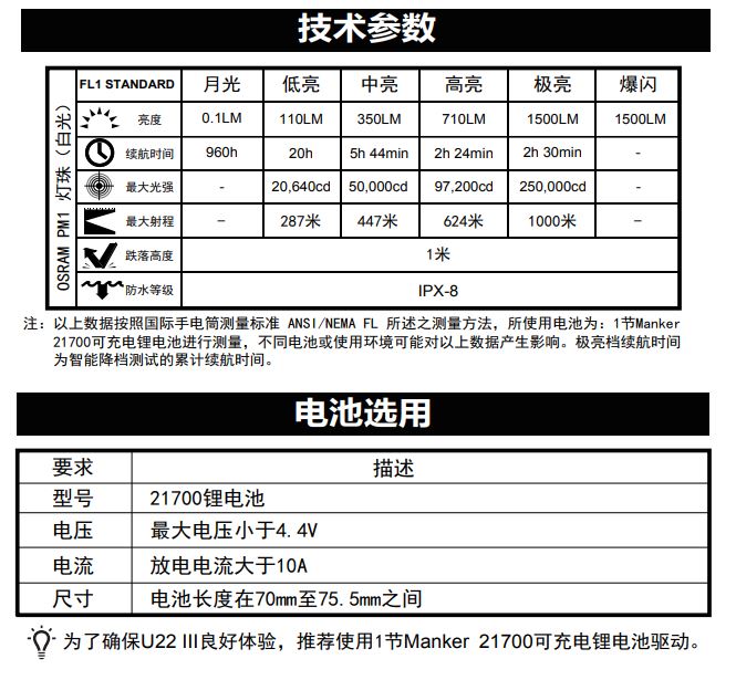

模式/亮度/運行時間/投射距離(OSRAM PM1 LED)
月光:0.1流明960小時-
低:110流明20小時287米
中:350流明5小時44分鐘447米高
:710流明2小時24分鐘624米
渦輪增壓:1500流明2小時30分鐘1000米
頻閃:1500流明--

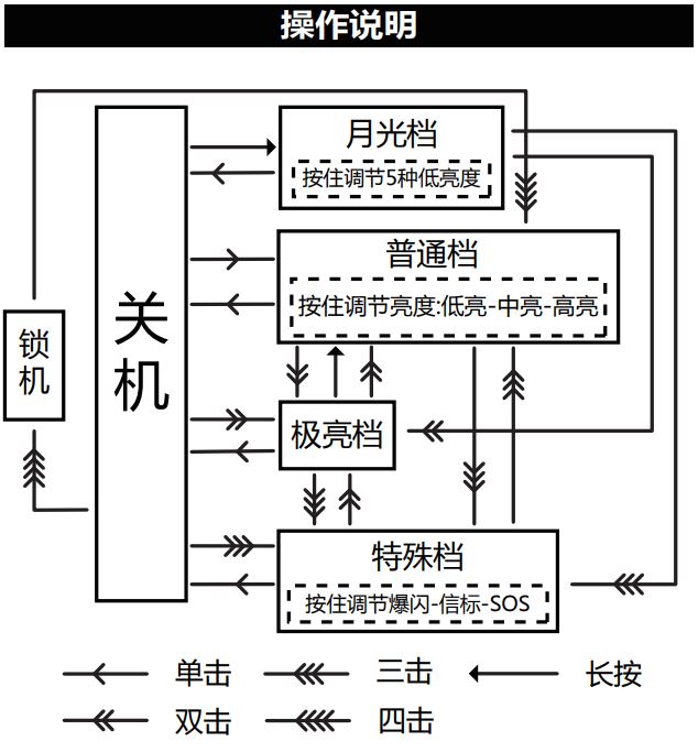

開/關:當指示燈熄滅時,單擊,長按,雙擊或三次單擊開關以將其打開。當指示燈點亮時,單擊開關將其關閉。
常規模式:關閉時,單擊開關即可進入常規模式。按住開關可在“低>中>高”(或“高>中>低”)之間循環。釋放開關以選擇所需的一個級別。當循環到最後一個電平“高”(或“低”)時,指示燈將保持在該電平並停止循環。如果轉到其他級別,請釋放開關,然後再次按住開關,指示燈將朝相反方向“高>中>低”(或“低>中>高”)循環。進入常規模式後,單擊開關將其關閉;雙擊進入Turbo;三次點擊進入特殊模式。
月光模式:關閉時,長按1秒鐘進入月光模式。從0.1lm到5lm有5個較低的亮度級別。按住開關可循環5個不同級別。釋放開關以選擇您想要的一級作為普通模式下的類似操作。進入月光模式後,單擊以將其關閉;雙擊進入Turbo;三次點擊進入特殊模式。
Turbo模式:雙擊可從任何模式(鎖定模式除外)進入Turbo模式。進入渦輪模式後,單擊可將其關閉;雙擊或長按進入常規模式;三次點擊進入特殊模式。
特殊模式:處於關閉狀態時,請三鍵單擊開關以進入特殊模式。按住開關可自動循環顯示“頻閃-信標-SOS”。釋放開關以選擇所需的一個級別。終止特殊模式後,單擊開關將其關閉;雙擊進入Turbo;三次單擊進入常規模式。
按鈕呼吸閃光模式:在關閉狀態下,長按開關3秒鐘可進入按鈕呼吸閃光模式(首先,月光將打開,然後關閉)。
鎖定/解鎖:在關閉狀態下,快速四次單擊將鎖定手電筒(4次閃爍表示鎖定成功)。鎖定時,再次快速四次點擊將解鎖。
智能記憶功能:關閉時,單擊(或長按)進入上次使用的常規模式(或月光模式)。然後按住開關,燈將按照上次使用的相同循環方向循環到下一級。
