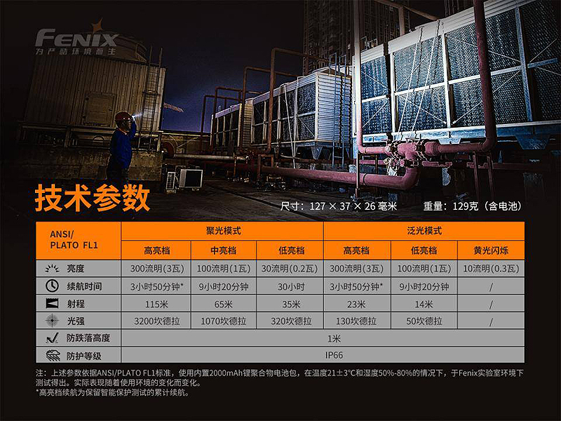

答:採用2顆CREE XP-E2 LED及泛光COB光源。
發光角度:聚光照明聚光角度12°;聚光照明泛光角度85°;泛光照明泛光角度160°。
四、有無智能保護?
答:燈具長時間以高亮檔工作會積累大量熱量,為避免溫度過高影響光源使用壽命,燈具以高亮檔點亮5分鐘後,會以肉眼不易察覺方式逐漸降低亮度。聚光模式將逐漸降至200流明,泛光模式將逐漸降至150流明。
