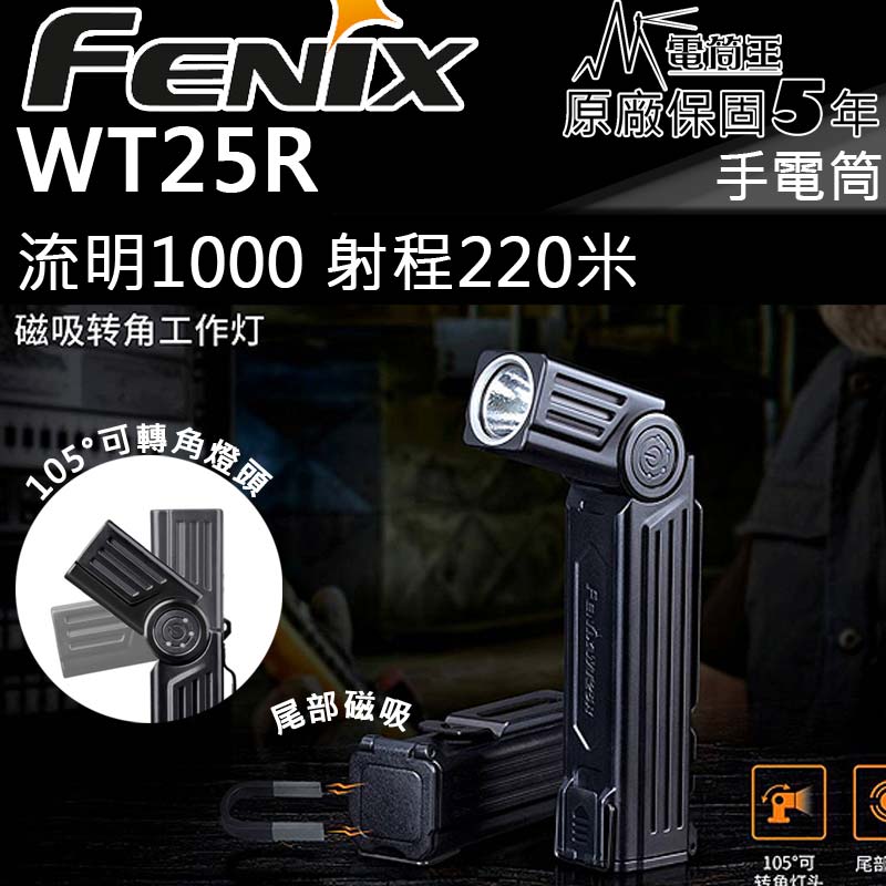

Fenix WT25R是一款專為工業檢修和作業人員設計的可充電多功能轉角工作燈。尾部磁吸和燈頭105°轉角設計,解放雙手作業的同時滿足不同角度照明需求。產品標配3400mAh大容量可充鋰離子電池,採用磁吸充電設計,並配備不銹鋼背夾,輕鬆應對各種作業場景。
使用1顆CREE XP-L HI LED,壽命50000小時
最高亮度1000流明(功率10瓦),最遠射程220米
燈頭可105°旋轉調整照明角度
尾部具有磁吸固定功能
頸部磁吸充電,配套磁吸充電線
電量顯示功能,隨時查看剩餘電量
電子鎖鍵/解鎖功能,防止誤按點亮
產品大小 135.3 x 29.4 x 24.1 mm
產品重量 137g(含電池)
適用電池 標配1節18650可充電鋰離子電池

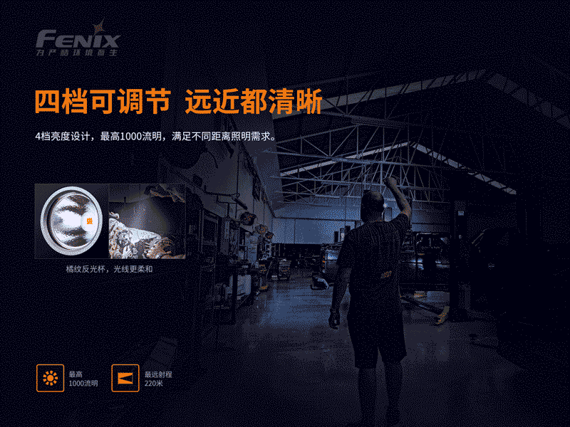

答:1、105°可轉角, 自由照明。
2、4檔亮度設計,最高1000流明,滿足不同距離照明需求。
