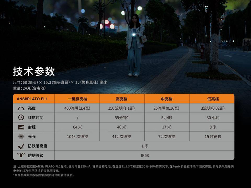

◎最高亮度400流明,最遠射程64米
◎使用1顆Cree XP-G2 S3白光 LED,壽命50000小時
◎內置1塊320mAh鋰聚合物電池
◎旋轉隱藏式Micro USB充電介面
◎獨立金屬按鍵進行開關機和換檔
◎具備一鍵極亮功能
◎使用高效率的全反射透鏡
◎採用A6061-T6鋁合金製造
◎表面進行了HAIII硬質陽極氧化抗磨處理
◎尺寸(±10%):68(筒長)× 15.3(筒頭直徑)× 15(筒身直徑) 毫米

注:上述參數依據ANSI/ PLATO FL1標準,使用內置320mAh鋰聚合物電池,在溫度21±3℃和濕度50%-80%的情況下,在FENIX實驗室環境下測試得出。實際表現隨著供電電池以及使用環境的變化而變化。
*高亮檔續航為保留智能保護測試的累計續航。

三、E05R用的是什麼燈珠?發光角度是多少?
答:採用Cree XP-G2 S3白光 LED;發光角度: 聚光22°;泛光95°。
四、有無溫控保護?
答:燈具長時間以高亮度檔位工作會積累大量熱量,為避免外殼溫度過高影響使用舒適度,當電路檢測到溫度超過60℃時,燈具會自動逐漸降低亮度,當溫度下降到60℃以下時,燈具會逐漸恢復到該檔位設定的亮度。
五、E05R可使用什麼類型的電池?
答:內置1塊320mAh鋰聚合物電池。
六、E05R色溫是多少?
答:6300K。
七、E05R待機電流是多少?
答:小於20uA。
八、IP68防護等級?
答:IP68等級指旋緊筒身時產品可達到防護能力。
