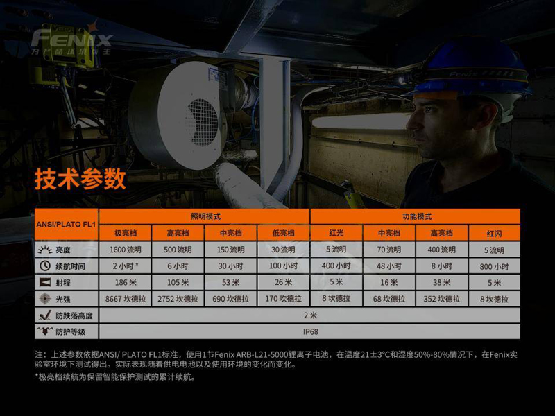

注:上述參數依據ANSI/PLATO FL1標準,使用1節Fenix ARB-L21-5000U鋰離子電池,在溫度21±3℃和濕度50%-80%的情況下,於Fenix實驗室環境下測試得出。實際表現隨著供電電池以及使用環境的變化而變化。
*極亮檔續航為保留智能保護測試的累計續航
