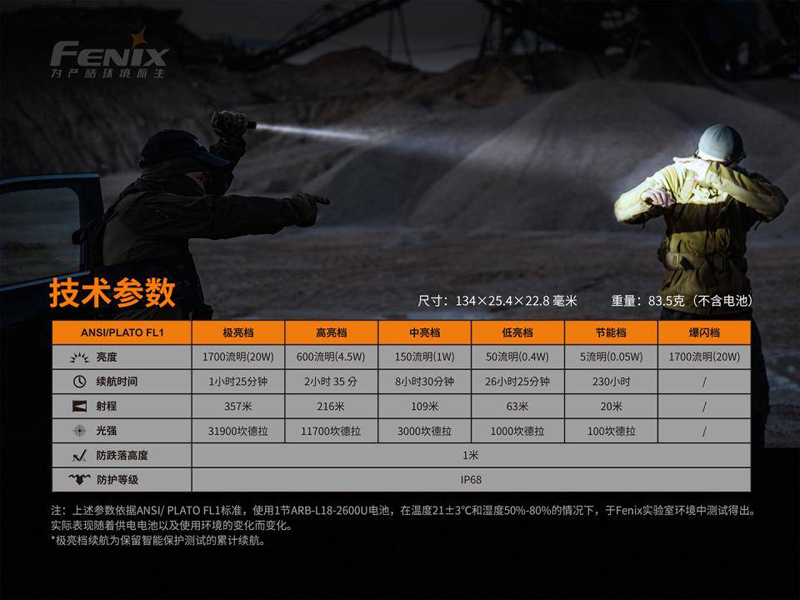

◎最高亮度1700流明,最遠射程357米
◎使用1顆Luminus SFT40 LED,壽命50000小時
◎標配1節18650可充電鋰離子電池,相容2節CR123A 鋰電池
◎具有開機電量指示和低壓警示功能
◎尾部戰術開關,一觸即亮;頸部調光按鈕,一鍵換檔
◎恒流電路,亮度恒定
◎使用雙面增透膜鋼化玻璃鏡片
◎採用A6061-T6鋁合金材質製造
◎表面進行了HAIII硬質陽極氧化抗磨處理
◎尺寸(±10%):134(筒長)× 25.4(筒頭直徑)x 22.8(筒身直徑) 毫米
◎重量(±10%):83.5克(不含電池)
標配:PD35 V3.0手電筒,ARB-L18-2600U鋰離子電池,Micro USB充電線,布套、手繩,備用防水圈,說明書,保修卡
Fenix PD35 V3.0是PD35系列手電新的成員,它繼承家族一貫的精緻、便攜、高性能,亮度可達1700流明、射程357米,擁有五種照明檔位和一個爆閃檔位,並具有電量指示功能;尾部戰術開關和頸部功能開關,雙開關操控,方便快捷,是日常家用、戶外照明及軍警執勤的好幫手。
注:上述參數依據ANSI/ PLATO FL1標準,使用1節ARB-L18-2600U電池,在溫度21±3℃和濕度50%-80%的情況下,於FENIX實驗室環境中測試得出。實際表現隨著供電電池以及使用環境的變化而變化。
*極亮檔續航為保留智能保護測試的累計續航。
