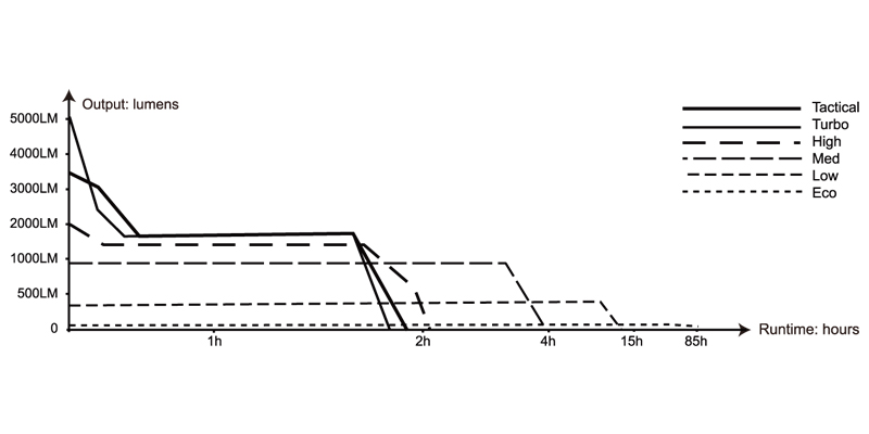

◎最高亮度5000流明,最遠射程400米
◎使用3顆Luminus SST40 LED,壽命50000小時
◎使用2節18650可充鋰離子電池
◎模式選擇撥盤,輕鬆切換戰術、勤務及鎖定模式,適應不同使用環境
◎應急啟動功能,單節18650電池或2節CR123A電池也可點亮手電筒
◎支持一鍵爆閃,瞬間回應
◎電量顯示和低壓警示功能,知曉即時電量
◎採用A6061-T6鋁材製造
◎表面進行HAIII硬質陽極氧化抗磨處理

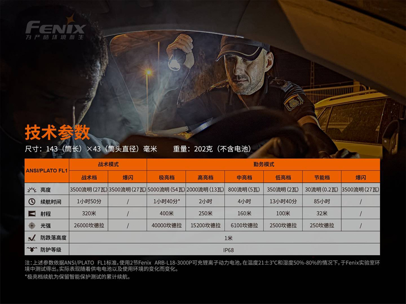

◎尺寸(±10%):143(筒長)×43(筒頭)毫米
◎重量(±10%):202克(不含電池)
Fenix TK35UE V2.0是一款高性能雙模式戰術手電,使用2節18650可充電鋰離子電池,最高亮度達5000流明,最遠射程400米。通過尾部戰術開關可快速點亮手電;尾部機械撥盤設計,隨時切換戰術、勤務兩種模式,滿足多種場景使用需求;加上鎖定及一鍵爆閃功能,快速反應、精準鎖定,專為軍警執法、勤務照明而打造。
注:上述參數依據ANSI/PLATO FL1標準,使用2節Fenix ARB-L18-3000P可充鋰離子動力電池,在溫度21±3℃和濕度50%-80%的情況下,於Fenix實驗室環境中測試得出。實際表現隨著供電電池以及使用環境的變化而變化。
*極亮檔續航為保留智能保護測試的累計續航。
