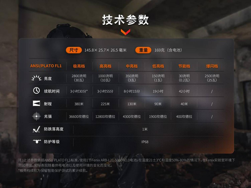

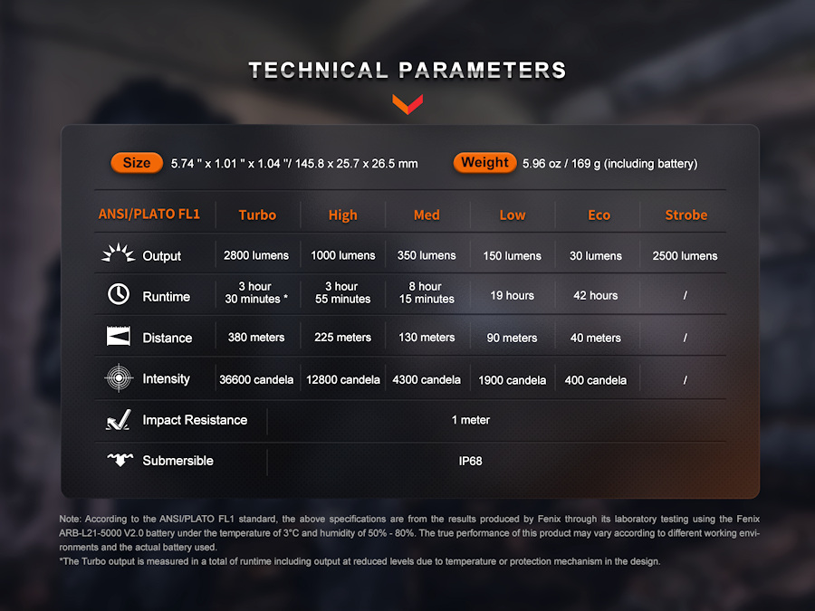

Fenix PD36R Pro是一款高性能可充電戰術手電,採用一顆Luminus SFT70 LED, 最高亮度2800流明,最遠射程可達380米。 標配1節5000mAh大容量電池,尾部雙開關操控,五檔照明亮度可調,並有一鍵爆閃 功能,充分滿足多種亮度以及應用場景需求。口袋尺寸,便於攜帶;單手操控,快速 反應;是您軍警執勤、戶外應用以及日常家用的好幫手。
注:上述參數依據ANSI/ PLATO FL1標準,使用1節Fenix ARB-L21-5000 V2.0電池,在溫度21±3℃和濕度50%-80%的情況下,
在Fenix實驗室環境下測試得出。實際表現隨著供電電池以及使用環境的變化而變化。
*極亮檔續航為保留智能保護測試的累計續航。
