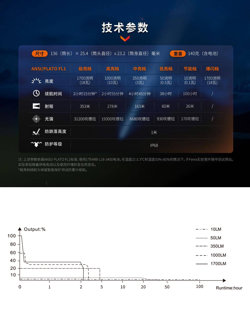

PD35R使用的是1顆Luminus SFT40 LED,壽命50000小時
PD35R的色溫是6500K左右,工作電壓為2.85V~6V
PD35R的極亮檔續航時間為2小時15分
PD35R帶有Type-C充電介面
推薦使用1節Fenix ARB-L18-3400電池
PD35R適用配件:ALG-00手電筒夾、ALG-15手電筒夾、ALG-16手電筒夾、AER-02 V2.0線控開關、AOT-S+交通棒、AOF-S+濾鏡
PD35R使用的是1顆Luminus SFT40 LED,壽命50000小時;PD35R的極亮檔續航時間為2小時15分,但是在1700流明的極亮檔工作時,手電筒會急劇產生熱量,當熱量達到一定程度時手電筒會主動降低當前亮度來平衡溫度。
注:上述參數依據ANSI/ PLATO FL1標準,使用1ARB-L18-3400電池,在溫度21±3℃和濕度50%-80%的情況下,於Fenix實驗室環境中測試得出。實際表現隨著供電電池以及使用環境的變化而變化。
極亮檔續航為保留智能保護測試的累計續航。

智能溫控
燈具長時間以高亮度檔位工作會積累大量熱量,為避免外殼溫度過高影響使用舒適度,當電路檢測到溫度超過60℃時,燈具會自動逐漸降低亮度,當溫度下降到60℃以下時,燈具會逐漸恢復到該檔位設定的亮度。
低壓警示
燈具檢測到電池電壓過低時,會逐步的自動降低當前工作檔位,直到降低到節能檔位為止;如果檢測到電池在節能檔位元時仍然電壓過低,電量指示燈會持續紅燈閃爍,以提醒用戶即時充電或更換電池。
僅對18650可充電鋰離子電池有效。

四、PD35R的極亮檔的續航時間是多少?
答:PD35R的極亮檔續航時間為2小時15分,但是在1700流明的極亮檔工作時,手電筒會急劇產生熱量,當熱量達到一定程度時手電筒會主動降低當前亮度來平衡溫度,所以該續航時間是PD35R在智慧保護狀態下的累計時間,是根據ANSI / PLATO FL1標準在21±3℃的實驗室環境下自然放電測試所得的真實資料。(具體續航表現可查看說明書續航曲線表)
根據ANSI / PLATO FL1標準,續航時間是指手電筒開關打開30秒後開始計時,直到光輸出到初始值的10%的時間。
