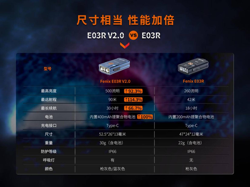

一、E03R V2.0相比E03R的升級點有哪些?
答:

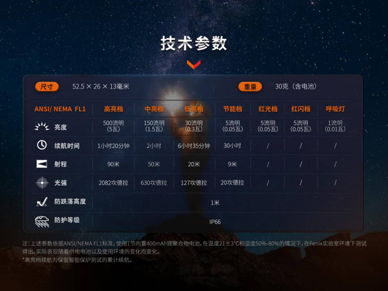

•性能提升約一倍
最高亮度 260流明到500流明
最遠射程 42米到90米
最長續航 18小時到30小時
電池容量 200mAh到400mAh
•增加呼吸燈功能
•增加檔位記憶功能
•兩種顏色
當您在夜晚小路(燈光微弱或沒有路燈)行走時, E03R V2.0手電筒掛在腰間或背包上,讓身後的自行車等缺少大燈的交通工具看見自己,起到一個警示作用。
當您在露營時,將手電筒開啟呼吸燈掛在天幕或者帳篷的防風繩上,起到警示作用,防止您的孩子嬉戲時絆倒。
當您在夜晚遛寵物的時候,掛在寵物身上,也能夠起到美觀和警示的作用。
注:上述參數依據ANSI/NEMA FL1標準,使用1節內置400mAh鋰聚合物電池,在溫度21±3℃和濕度50%-80%的情況下,在Fenix實驗室環境下測試得出。實際表現隨著供電電池以及使用環境的變化而變化。
*高亮檔續航為保留智能保護測試的累計續航。
答:
•性能提升約一倍
最高亮度 260流明到500流明
最遠射程 42米到90米
最長續航 18小時到30小時
電池容量 200mAh到400mAh
•增加呼吸燈功能
•增加檔位記憶功能
•兩種顏色

七、E03R V2.0的高亮檔的續航時間是多少?
答:E03R V2.0的高亮檔續航時間為1小時20分,但是在500流明的高亮檔工作時,手電筒會急劇產生熱量,當熱量達到一定程度時,手電筒會主動降低當前亮度來平衡溫度,所以該續航時間是E03R V2.0在智慧保護狀態下的累計時間,是根據ANSI / NEMA FL1標準在21±3℃的實驗室環境下自然放電測試所得的真實資料。(具體續航表現可查看說明書續航曲線表)
