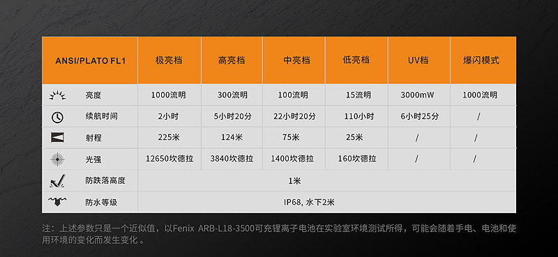

電池類型 尺寸規格 標稱電壓 是否可用
FENIX ARB-L18系列 18650
3.7V
推薦 √√
FENIX ARB-L2系列 18650 3.7V 推薦 √√
一次性鋰電池 CR123A 3V 可用
可充鋰離子電池 18650
3.6V/3.7V
謹慎使用*
可充鋰離子電池 16340 3.6V/3.7V 謹慎使用*
可充磷酸鐵鋰電池 18650 3.2V 禁止 x
