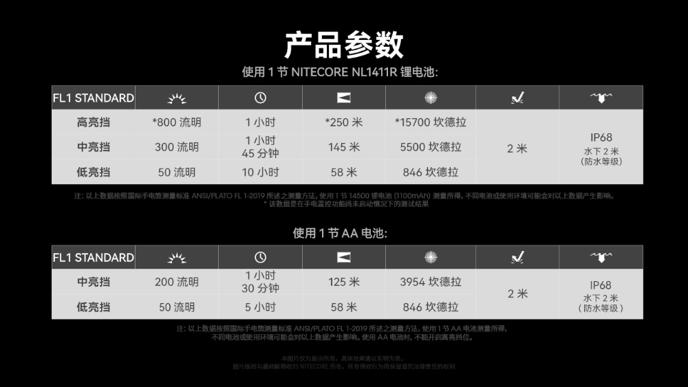

奈特料爾MT1APro高亮掌上可充電AA手電筒,首發搭載Niel.ab UH 25LED,最高800流明輸出、250米射程,93mm長、含電池52g重,出行隨身超輕便。標配一節NL1411R 1100mAh大容量USB-C握充電電池,相容常規AA電池使用。
最大輸出 800流明
最大射程 250米
最大光強 15700 cd
續航時間 10 h 0 m / 0.41 d
LED NiteLab UHi 25 LED
光杯種類 光面杯
使用電池 1 × AA, 1 x NL1411R
色溫類型 白光
筒身長度 93 mm / 3.66 in
頭部直徑 19.7 mm / 0.78 in
產品重量 32 g / 1.13 oz
應用場景 戶外/露營, 徒步, 應急, 夜行

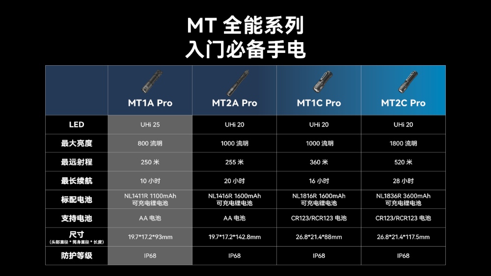

產品特性
·採用UHi25LED,最高800流明亮度輸出
·最大光強 15700坎德拉,最遠射程250米
·採用晶亮電鍍技術結合PDOT數位精確優化技術製造的光學系統
·尾部單按鍵設計,可控制3擋亮度
·使用14500鋰電池供電,相容AA電池
·標配NITECORE14500理充充克電電池(NL1411R 1100mAh)自帶USB-C充電介面
·最長續航時間10小時
·智慧型擋位記憶功能
·高效率恒流電路,亮度恒定
·內置ATR溫控模組(發明專利,專利號:ZL201510534543.6)
·標配雙向抱夾
·電池物理防反接保護功能
·雙面鍍膜防刮光學鏡片
·航太級鋁合金製造
·耐磨軍規三級陽極氧化表面處理
·尾部倒立功能
·符合IP68防水標準(水下2米)
·2米防摔能力
