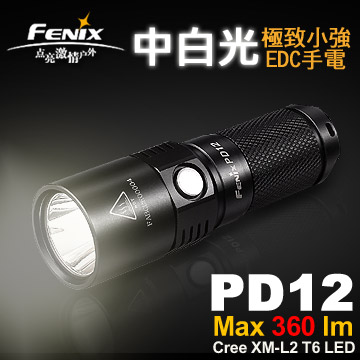

Fenix PD12 中白光 極致小強 LED EDC手電筒 免運
$1,410
>使用Cree XM-L2 T6中白光LED,壽命50000小時
>使用一節3V CR123A 鋰電池
>尺寸:81mm(長)*25.4mm(寬)
>重量:48g(不含電池)
>恆流電路,亮度恆定
>防反接設計,防止電池裝反對電路造成危害
>防滾、防滑的筒身設計
>頭部側按開關,一鍵操控
>採用航太鋁材製造
>表面進行軍規三級硬質陽級氧化的抗磨處理
>使用雙面增透膜鋼化玻璃鏡片
Fenix PD12 是一款高亮度的微型便攜手電。採用中白光光源,顯色性極佳。兼備 3 種亮度檔位元和極亮模式,都可以通過頭部側按開關一鍵控制,方便快捷,很好地兼顧了需要不同亮度和續航時間的應用場合。 PD12 可以使用耐寒的 CR 123A 電池,在寒冷地區也有上佳表現,再加上精緻小巧的緊湊設計、先進的恒定亮度技術、 IPX-8 級防水,相信 PD12 是您隨身攜帶手電筒的上佳選擇。
