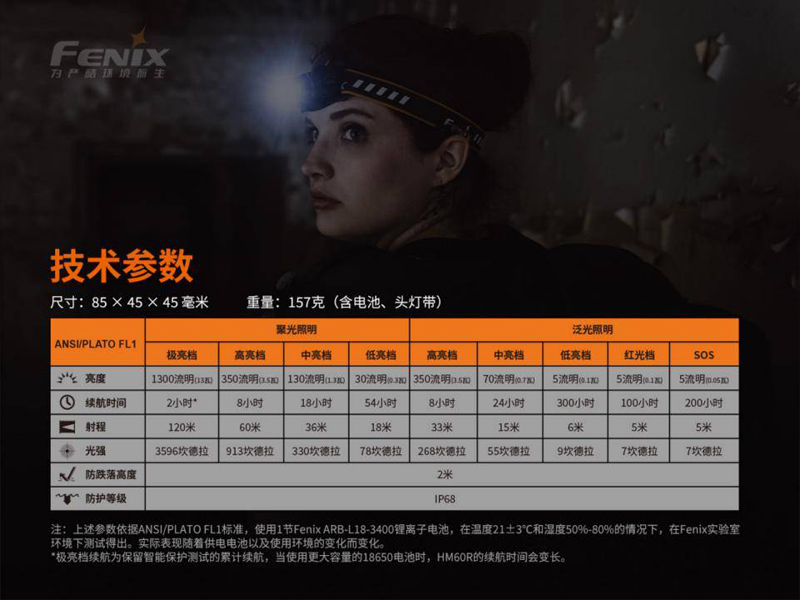

◎ 最高亮度1300流明,最遠射程120米
◎ 使用LUMINUS SST40白光、XP-G2中白光LED,2835紅光;壽命50000小時
◎ 標配1節Fenix ARB-L18-2600鋰離子電池,相容2節CR123A電池
◎ 使用雙面增透膜鋼化玻璃鏡片,照明清晰
◎ 高亮度聚泛光照明、紅光照明,多場景適用
◎ 頻率感應設計,亮度隨運動頻率的變化智慧調節
◎ 隱藏式內防水Type-C介面設計,充電更高效
◎ 側面開關,一鍵控制,操作便捷
◎ 採用優質PC材料和鋁合金,輕量耐磨
◎ 尺寸(±10%):85毫米(長)×45毫米(寬)×45毫米(高)
◎ 重量(±10%):157克 (含電池、頭燈帶)

注:上述參數依據ANSI/PLATO FL1標準,使用1節Fenix ARB-L18-2600鋰離子電池,在溫度21±3℃和濕度50%-80%的情況下,在Fenix實驗室環境下測試得出。實際表現隨著供電電池以及使用環境的變化而變化。
*極亮檔續航為保留智慧保護測試的累計續航,當使用更大容量的18650電池時,HM60R的續航時間會變長。

答: HM60R分別使用的是LED類型是LUMINUS SST40白光、XP-G2中白光LED,2835紅光;壽命50000小時;Fenix暫不提供更換LED服務,同時也不建議使用者自主更換LED,會有影響產品性能以及造成產品損壞的風險。
四、HM60R的色溫是多少?工作電壓是多少?
答:HM60R聚光色溫5700K左右,泛光色溫4500K 左右;工作電壓為3.7V。
五、HM60R是否可以充電?充電時長要多久?
答:可以。對於Fenix ARB-L18 18650可充鋰離子電池(2600mAh),從沒電到完全充滿的時間約為 3小時。

答:燈具長時間以極亮檔工作時會累積大量熱量,為避免外殼溫度過高影響使用舒適度,當電路檢測到溫度到達55℃,會逐漸階梯降低當前檔位的亮度以避免頭燈迅速過熱,待溫度降低後,會自動逐漸遞增亮度,直到恢復極亮檔的初始亮度。

答:HM60R頭燈內置一個步頻感應器,在聚光模式下的中亮檔和高亮檔,步頻越快,亮度越高,讓你在快速移動時,兼顧速度與安全。以步頻150次/分鐘為基準,從步頻150次/分鐘到步頻220次/分鐘,亮度隨步頻等比提高。當步頻低於150次/分鐘時,從步頻150次/分鐘到步頻80次/分鐘,亮度隨步頻等比降低。
